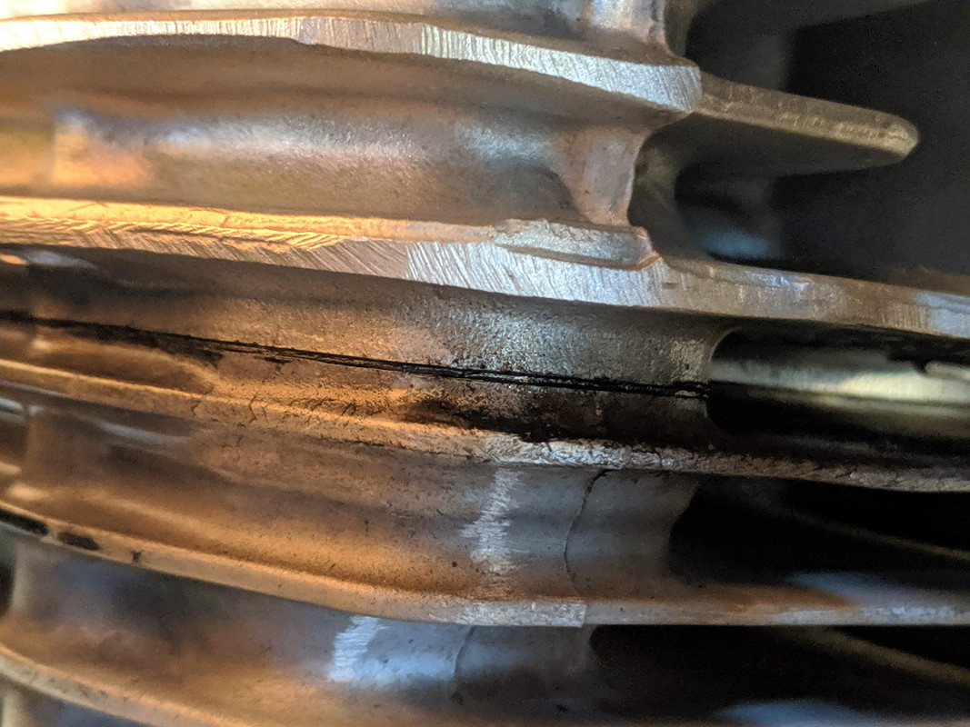

Salve galera, como prometido vim aqui fazer meu relato sobre a minha xre, como eu disse anteriormente, assim que peguei ela na CC 1000km depois apresentou vazamento, sorte a minha que estava na garantia, e após o motor ser aberto foi relatado pra mim que era trinca no cabeçote. Fiquei sem a moto por 28 dias esperando chegar às peças e montar novamente, eles me deram um cabeçote novo com tudo novo na parte de cima, e o cabeçote foi o modelo novo que possui aquelas aletas abertas no lado esquerdo.
