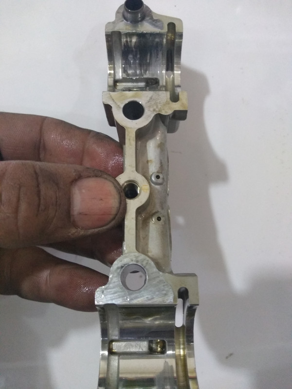

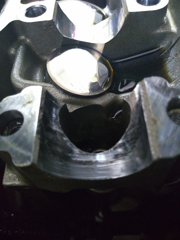

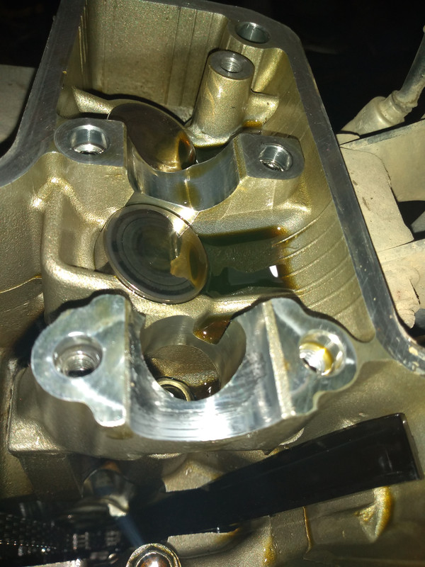

Boa noite pessoal, estou pegando muito problema nos cabeçote das XRE 300 a partir das 2016 em diante.
Ao conferir a regulagem das folgas de válvulas encontrei a folga fora do especificado, exemplo: já foram 5 motocicletas, e que apresentavam folga de 0,10 mm na válvula de escape lado direito, quando a folga do manual é
admissão 0,12 +/- 0,03 mm e escape 0,15 +/- 0,03 mm.
Em todas XRE no ano citado, o mancal principal estava com desgaste excessivo, por conta da falha na lubrificação do mancal. Falha essa causada pelos furos no próprio mancal que a senhora Honda inventou. Para ajudar o arrefecimento no cabeçote, usando o próprio óleo motor...
Vou postar algumas fotografias de hoje de uma ano 2019. Revisão de 40000 km

qual seria uma possível solução pra um problema desse? triste.

OK. Mas qual o óleo que estava sendo usado nessas motos?

Essa 2019 utiliza o Motul 5000 10w30 e a outra que estava em situação pior, o genuíno Honda

O proprietario fazia manobras com essa moto empinava etc...?

Tenho uma 2012 azul. Mandei pra revisão e acabei de descobrir que o cabeçote trincou. A questão é que agora não to com grana pra mandar consertar e queria saber qual o problemas se eu continuar rodando com ela? Faço um trajeto diário de +/- 20km pra ir e voltar ao trabalho.

Solicita a troca em cortesia, dá uma lida nesse tópico: https://xreonline.net/viewtopic.php?f=5 ... 77#p198392

KKKK, mesmo problema da minha 2011, pelo oq a honda me comentou foi torque excessivo nos parafusos do mancal. Gastei uma fortuna para troca, e só de pensar me da uma dor de barriga.
